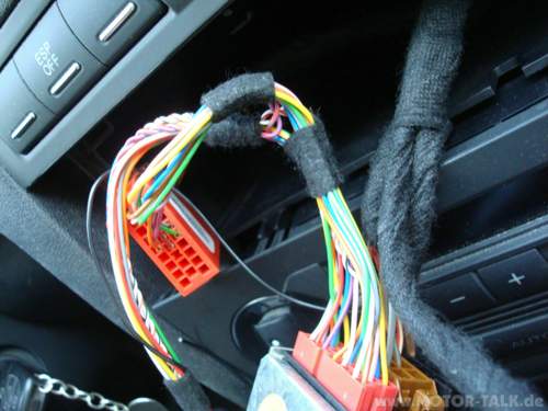

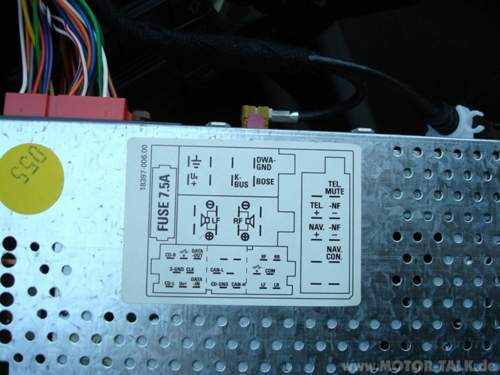

Hallo! Hab mir auch das GW33AC2 für den A3 + Concert bestellt.
Bei mir funktioniert leider gar nichts: nach Anschluss bleibt das FIS schwarz und ich kann noch nicht mal den Ipod ansteuern, geschweige denn, dass der Ipod geladen wird..... hab schon mal an den händler geschrieben, mal sehen, was er meint.
Hat jemand von euch ideen, woran es liegen kann?

Hi!
Falls du Antwort von deineim Händler hast lass es mich doch bitte auch wissen.
lg,
t.
