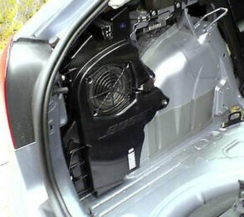

aha okay, werd ich nachher mal schauen. linke seite ok. ähm und wie sieht das dann aus? von der größe her??
anbei ein Foto, ist nicht zu übersehen..😉 Allerdings ist das hier ein Bose Sub, der vom Aktiv System sieht ähnlich aus, natürlich ohne Bose Schriftzug.
Bose-sub
