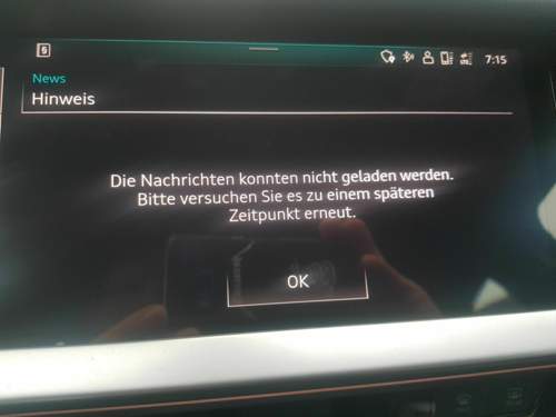

Ja das geht bei mir. Dennoch derzeit keine Verbindung möglich. Keine News Kein Wetter Kein fernzugriff per App in Sachen KM Stand Benzin Standort..... Seit heute nachmittag

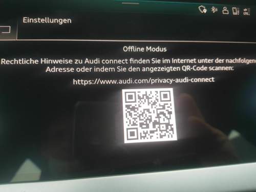

Das kommt bei mir seit gestern. Musste im MMI den Hauptnutzer neu bestätigen, dann lief mal kurz "INstallation der Onlinefunktionen" . Diese wurde offenbar aber nicht beendet. Startet aber auch irgendwie nicht mehr. Fahrzeug offenbar "Offline". Vgl. Newsmeldung sowie Meldung über "Offlinemodus" wenn man "Rechtliches" aufruft. Und nu? 🙂 Audio connect mal angemailt - aber da kommt sicher wieder nicht viel 😉
Nervig ist das schon irgendwie 😉
MMI 1
Offline modus ;)
