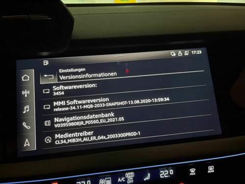

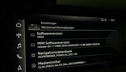

@Asima schrieb am 23. Juni 2021 um 18:00:49 Uhr:
@TheAldox3 schrieb am 23. Juni 2021 um 16:18:40 Uhr:
Meiner wurde Februar 2021 gefertigt: Standheizung / Remote Auf & Zusperren funktioniert alles.
Könntest du bitte mal deine SW-Versionen posten?
Bitteschön 🙂
