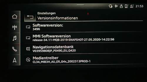

Wo sieht man die Version vom MIB3 (32XX)?
20210419
20210419
Dezember 2020 geht nicht. Irgendeine Software mit Stand 32xx drauf.
@Asima schrieb am 23. Juni 2021 um 13:07:42 Uhr:
Bei dir ist es Version 3496, erstes Bild ganz oben.
Herstellungsfatum 28.10.2020
Softwareversion 3496
Komfortschlüssel und Standheizung, aber kein Ver-/Entriegeln über die app.
Komisch: der Komfortschlüssel taucht in der app bei den Sonderausstattungen nicht auf.

@PeerSoehnlich schrieb am 23. Juni 2021 um 13:23:25 Uhr:
Sonderausstattung -> Komfort -> Komfortschluessel
Noch etwas: habe in der app gerade entdeckt, dass ich eine Service-Maßnahme habe: 2714
Weiß da jemand evtl. etwas drüber?
@PeerSoehnlich schrieb am 23. Juni 2021 um 13:24:56 Uhr:
Servicemaßnahme 27I4 2061472/2

Bei meinem geht auch das entsperren mit der App nicht. Meine Software hat sich geändert auf dem Mmi wegen dem großen Updatepaket was es aktuell gibt allerdings wird nicht die aktuellste Version aufgespielt, glaube es ist was mit 34. Bj 06/2020.
Information laut ERWIN
Vorgangs-Nr.: 2059644/1 vom 16.06.2020
Kundenaussage / Werkstattfeststellung
Die Funktion Fernsteuerung „Ver- und Entriegeln“ ist in der myAudi app nicht verfügbar
Maßnahme
Es sind keine Prüf-/Reparaturarbeiten am Fahrzeug erforderlich.
Es wird keine nachträgliche Aktivierung bzw. keine Nachrüstlösung des Dienstes für diese Fahrzeuge geben.
Kundeninformation
Zur Markteinführung des neuen Audi A3 (Modelljahr 2021) wird die Audi connect Funktion „Fernsteuerung Ver- und Entriegeln“ nicht verfügbar sein.
