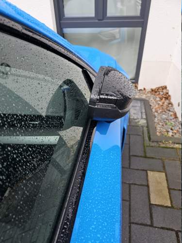

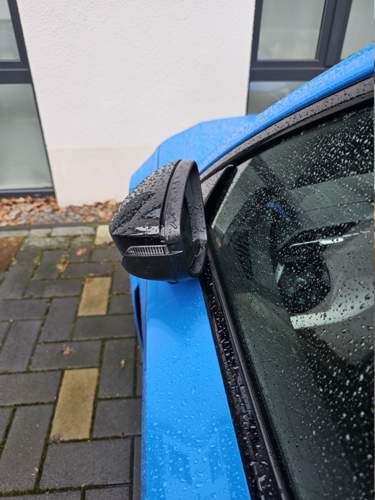

Hey, weiß jemand wieso die Spiegel unterschiedlich weit einklappen beim 8y?
Ja, macht meiner auch so. S6 ebenfalls, scheint also bei Audi generell so zu sein
