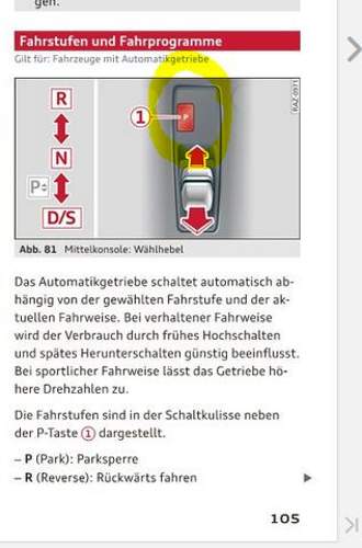

Liegt vll daran das ich nicht auf P drücke sondern einfach immer den Motor aus Knopf drücke
Muss ich mal versuchen - die Reihenfolge - Stehenbleiben - dann auf P und dann Motor aus ?!
@Shyguy82
Kleiner Trick: 1. Auf P drücken 2. Fuß von der Bremse 3. Motor ausmachen.
Darfst quasi nicht auf der Bremse stehen, beim Motor abstellen.
Ich kann bei meinem Problem nur berichten das der Wählhebel defekt ist und gewechselt werden muss. Audi übernimmt das Material ich den Lohn. Zwar ärgerlich bei einem 28 Monate alten Auto mit nur 29TKM, aber besser als nix.
@Ultrafast schrieb am 22. Februar 2023 um 13:15:50 Uhr:
Lohn dürfte nicht so wild sein, das war bei mir ne Sache von 20 min. Dann ist es ja noch erträglich ausgegangen 🙂
Laut telefonischer Auskunft ca. 160-200 Euro. Aber ich bin froh, hätte schlimmer enden können.
@Shyguy82 schrieb am 22. Februar 2023 um 12:50:01 Uhr:
Üblicherweise achte ich auf sowas nicht, weil das halt 'ne eingefahrene Routine ohne großes Nachdenken ist, aber heute Abend werd' ich mal bewusst auf meinen typischen Ablauf beim Auto abstellen achten und dann berichten, wie ich es gemacht hab'.
Okay, es ist folgendermaßen: Nach Erreichen meiner endgültigen Parkposition trete ich die Fußbremse und halte diese getreten, drücke auf den P-Knopf, drücke auf den Start-/Stop-Knopf, und lasse erst dann die Fußbremse wieder los. Ergebnis: Wagen steht abgeschaltet in P, ohne Feststellbremse. Wunschgemäß. Klasse!
Hat geklappt :-)

Mir fehlt grad' irgendwie der Bezug zu Deinem Post. Was meinst Du damit?
ich meinte diese Taste...
