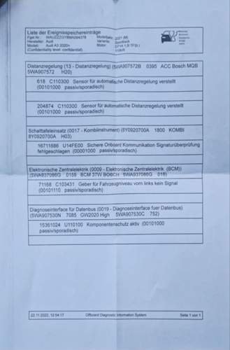

Die Störungen/Fehler sind alle bei Sonnenschein und Regen,Nebel etc aufgetreten.
Hab euch mal den Fehlerspeicher angehängt, was gefunden wurde. Auto hat keine beschädigungen,stöße etc. gehabt [in meinem besitz]. Laut dem freundlichen ist eine verstellung der sensoren dadurch auch möglich.
Nächster Termin in 2 Wochen...jetzt heißt es warten was noch so kommt 😁
Photo-2022-12-02-12-31
@LilPu77 schrieb am 2. Dezember 2022 um 12:39:54 Uhr:
Wodurch soll die Verstellung der Sensoren auch möglich sein?
@LilPu77 hoffe nicht auf große Hilfe, da wird nicht viel geschehen. Meiner ist Ez. 02/20 und die Fehler die hier Erwähnt werden gibt es bei mir und vielen Anderen noch immer. Frag mal in deiner Werkstatt, im Mmi des A3 gibt es über 150 bekannte Fehler ich habe die Liste gesehen.
@hippos schrieb am 2. Dezember 2022 um 12:51:26 Uhr:
Meiner ist Ez. 02/20 und die Fehler die hier Erwähnt werden...
Inklusive dem vom Fahrzeugniveaugeber?
Für mich klingt es bei LilPu77 schlüssig, dass der Geber vo-li ein Problem hat oder dessen Stecker locker ist.
Denn wenn das Fahrzeugniveau unplausibel ist, denkt das Radar es sei verstellt.

Melde mich jetzt auch mal wieder nach den 2 Besuchen beim Händler...Fehler trat nur auf wenn das Auto über Nacht draußen gestanden hat. Außerdem hatte die Kamera Aussetzter/Störungen. Wurde also auf Garantie alles getauscht usw. nur der Fehler war immer noch da. neue SW für die Kamera und Fehler war weg.
