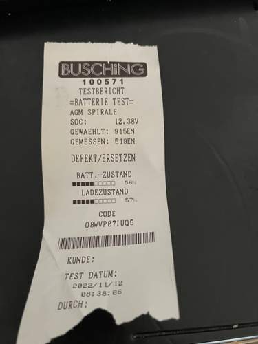

Heute Reigenwechsel plus Wintercheck. EZ 08/20. Batterie auf 56% siehe Foto. Ist das Normal? Fahre viel Kurzstrecke ok. Dennoch SOll mal laden. Macht das dann den Batteriezustand auch besser??
Batterie
Ist bei mir auch so, fahre täglich je 30km hin und zurück.
Trotzdem lade ich ab und zu in der Garage die 12v Batterie
