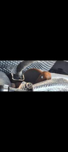

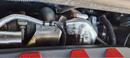

Bei wem sieht der (ich denke zumindest er ist es) Turbolader noch so aus nach einem jahr? Ist das normal das die Dinger so hart am rosten sind?
Oh shit, bei mir das gleiche nach 14 Monaten.
Ist mir noch nie aufgefallen.
Da alles andere aber rostfrei ist, könnte es durchaus schon ab Werk so sein.
Denn Feuchtigkeit ist dort kaum wegen der Hitze.
@kayw77 schrieb am 23. Juli 2022 um 18:01:49 Uhr:
Yes, hab es auch zufällig beim Wischwasser nachfüllen entdeckt und dachte mir nur meinen Teil dazu.
Nach neu sieht das aber nicht für mich so aus nach wie du sagst 14 monaten haha
Sogar Schrauben und Achsteile sind noch rostfrei, trotz des vielen Salz im Winter.
Scheint aber nur leichter Flugrost zu sein 🙂
eventuell mangelhafte Oberflächenvergütung in Verbindung mit der Hitze die dort entsteht? Fördert ja dann Korrosion da chemische Reaktionen ja Wärme brauchen. An meinen Audis sieht das nicht so aus würdenauf jeden Fall nachfragen (mit Nachdruck).
