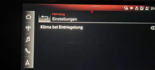

Hat schon mal jemand das Phänomen gehabt, dass nach dem Entriegeln des Fahrzeugs und Öffnen der Fahrertür ganz kurz das Gebläse angeht? Das hatte ich jetzt mehrfach. Ist sicherlich kein schlimmer Fehler, aber ist wohl doch eher Bug als Feature.

Bei mir ist es die Lüftung, das hört man eindeutig. Und gerade war ich noch mal unterwegs, da ist mir erneut ein Fehler aufgefallen, nicht schlimm, aber recht kurios: Das Tick-Tack-Geräusch des Blinkers ist plötzlich erheblich lauter als sonst. Das hatte ich vor ein paar Wochen schon mal.
Also quasi die Innenraum Lüftung? Sehr eigenartig.

Ich war gerade nochmals am Auto und muss mich korrigieren… das mit der Benzinpumpe macht auch der A3 35 TFSI (ist aber fast nicht zu hören), aber die Lüftung geht def. nicht an.
Gibt es nicht irgendwo im MMI den Punkt Klimatisieren beim entriegeln o.ä.?
Edit: Gefunden unter Einstellungen>Klima>Standklimatisierung und dann rechts oben auf das Zahnrad
