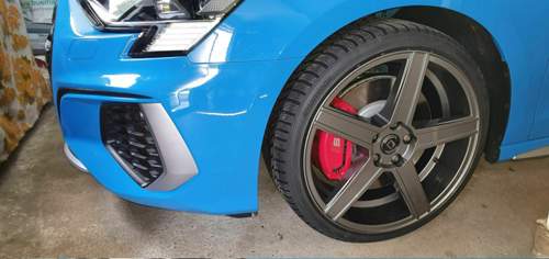

Finde schon, dass er ohne DCC etwas höher ist.
Sind 19er Winterräder.
liegt das an den Reifen? Weil meiner sieht nicht so hoch aus, obwohl ich noch Sommerräder drauf habe.
Es kann durch viele Gründe anders wirken und die Angaben in den Preislisten sind scheinbat auch nur Anhaltspunkte. Deshalb:
Von der Radnaben-Mitte bis zur Kotflügel-Unterkante den Abstand messen, vorne und hinten.
Wenn Ihr diese Werte vergleicht, ist das deutlich besser, als mutmaßungen über Bilder.
@Audianer_four_Ever
Ja das liegt mit an den Reifen, die im Gesamtumfang minimal kleiner sind.
@kayw77 schrieb am 31. Oktober 2021 um 23:36:03 Uhr:
19“ für den Winter
Hast Du im Sommer 19“ drauf oder auf 20 geändert?
19“ für den Winter ist schon krass - wenigstens brauchst du keinen 240 Aufkleber.
Meine Felgen sehen putzfreundlich aus.
Keine schlechte Wahl.

Ja Sommer und Winter 19".
Da die Winterfelge 8,5J ist, sind nur 225/35 zugelassen. Dadurch hat man kaum Gummi.
Von wo hast du den die sexy bremslackierung? Hehe😎
Man solls kaum glauben...original ab Werk 😉
