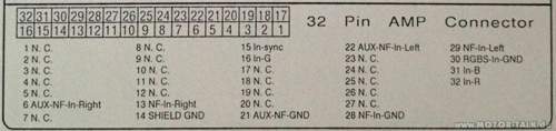

Hi!
Ich wollte nach dem 3. Diebstahl meines Navi-Plus-Systems in meinen Audi kein Navi mehr verbauen, daher habe ich das Concert gekauft.
Soweit so gut, aber das Navi wurde ja mit Strom über diesen breiten sehr feinsteckerigen Stecker versorgt, das Concert brauch den Anschluss an den "normalen" 8-poligen.
Gibt es da einen Adapter oder muss man die Kabel abschneiden und einen Stecker dranbasteln? Wenn ja, welche Farbe ist dann was?

Ja, aber es ist nirgends die Rede vom Stromstecker des Navi's :
http://ecx.images-amazon.com/images/I/41v6VkVv0IL.jpg
Das hat das Concert ja nicht.
Aus dem Thread konnte ich aber immerhin entnehmen, das ein Pin getauscht werden muss wegen dem Bose-Pin der ja wohl anders ist.
Das ist aber kein Stromstecker! Wird bei mir nur für AUX genutzt, sonst CD-changer etc. Musst schauen was bei dir belegt ist und entsprechend umpinnen!
s. Anhang

Also ist in dem RNS-E wirklich der 8-polige Stromstecker nicht vorhanden? Nicht das der beim Diebstahl abgeschnitten wurde und ich den nur nich finde.
Der 32-polige hat bei mir nur 3 Pins belegt, bzw. 3 Kabel.
Welcher 8-polige Stromstecker 😕
http://data.motor-talk.de/.../quadlock-29716.jpg
Was hast du gerade bei dir als Stecker!? Mach am besten 1 Bild!
Die 3 Kabel sind bestimmt für AUX wenn du AUX hast. Einfach entsprechend umpinnen!
Im Quadlockstecker ist einzig der schwarze 8-poliger Stecker fest verbaut, da kann man nichts abschneiden oder ausclipsen!
Alle anderer Teile aus dem Quadlockstecker sind entfernbar.
Dein 32-poliger Stecker vom Bild hat nur eine AUX Belegung.
Mach mal bitte ein Foto von deinem Quadlockstecker.
