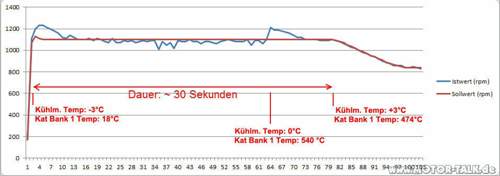

Ist bei 1.8 TFSI auch so. Ist auch normal, Hauptsache ohne Rasseln!
So sieht es bei mir die Warmlaufphase graphisch aus.
Warmlaufphase
Ist auch bei meinem 2.0 TFSI so..
Meiner ist von 09/2008 mit mittlerweile 80000 km. Hab ihn bei km 30000 gekauft, und er hats vom ersten Tag an gemacht. Bei Kaltstart Drehzahl geht auf ca. 1200 U/min und beim losfahren ruckelts als wenn
die Benzinzufuhr nicht stimmen würde. Er "bockt" teilweise sogar. Nach 20-30 Sekunden Fahrt läuft alles normal als wenn nichts gewesen wäre.
Komischerweise fährt er völlig normal und seidenweich los wenns im Winter richtig kalt ist. Kein ruckeln, bocken kein gar nichts. Die Kat Vorwärmung müßte dann doch erst recht loslegen..?
Außerdem müßten dann doch alle Motoren aus dem betroffenen Zeitraum dieses Problem haben.
Hatte in meinem Fall mal verschiedene 2.0 TFSI Fahrer angeschrieben, aber keiner mit meinem Baujahr hatte dieses Problem...😕
