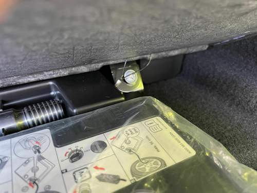

BTW unter der Kofferraumabdeckung gibt es eine kleine schwarze Öse, ähnlich wie ein Zugband.
Kann mir einer sagen wozu dieses gut ist ?

Im Anhang befindet sich das Bild mit besagter Schlaufe unter der Kofferraumabdeckung. Vielleicht weiß ja jemand wofür diese ist ?

Die Öse hat meiner nicht. Sieht aus wie die Befestigung für ein Preisschild oder Artikelanhänger.

Das Ende führt aber tatsächlich in eine art Bowdenzug und wenn man an der Schlaufe zieht spürt man einen Widerstand - kann ca. 1 cm ziehen - und dann geht es nicht weiter.
Lässt man los wird das Seil wieder um ca. 1 cm eingezogen.
