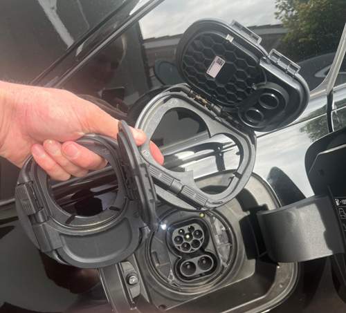

Anbei der erfolgreiche Umbau auf DC/Gleichstrom. Die Abdeckung ist nur geclipst. Mit irgendwelchen stromführenden Teilen kommt man dabei nicht in Berührung. Umbau dauert keine Minute. Es müssen lediglich vier Plastiknasen mit dem Schraubendreher aufgedrückt werden. Danach kann man die Abdeckung (offizielle Bezeichnung "Steckdosendeckel") abziehen. Wie man sehr schön sieht, sind unter dem Deckel die beiden CCS-Pins bereits verbaut und auch der DC-Lader sitzt schlafend aber fertig verbaut und verkabelt unter dem Kofferraumboden. Neupreis bei Mercedes-Benz für den Deckel waren übrigens 38,10 Euro.
Interessant. Muss man noch mit Xentry irgendwas sw-mäßig freischalten oder funktioniert der freigelegte CCS-Port direkt?
Ohne Freischaltung funktionieren die Ports nicht. Läßt sich die Mercedes Werkstatt zum etwa gleichen Tarif wie beim Neukauf bezahlen.

Bei Vormopf ist das alles ohne größere Probleme möglich. Quasi nur codierungarbeit und wenn CCS gewünscht Ladedeckel wechseln (Arbeit von 5min).
Bei den Mopf Modellen ist das alles nicht mehr so leicht möglich, weil da andere Onboardlader verbaut wurden und eine DC Box nur wenn man CCS bestellt hat.
Aber meiner Meinung nach lohnt sich bei der A Klasse CCS überhaupt nicht, da der Akku zu klein ist und die DC ladekosten sogar höher als normale Spritkosten sind.

Beim Vor-Mopf waren schon zwei der drei Pins in der Typ2-Dose verbaut, d.h. jedes Modell hatte schon die Hardware verbaut. Beim Mopf anscheinend nicht mehr, d.h. eine Nachrüstung wärr entsprechend teuer. Ein neuer Bordlader plus Ladedose könnte locker auf 4-5k kommen.
Genau, mit dem MOPF ist es nicht mehr möglich. Vor-Mop hatte IMMER den 22kW DC-Lader sowie den 7,4kw AC-Lader verbaut, nur eben softwareseitig limitiert. Wenn erst Hardware getauscht/verbaut werden muss, und dann noch in diesem Umfang, wird es wirklich unrentabel teuer.
