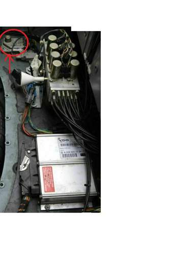

Hallo , Ichhabe ein CLK A 208 BJ 2002 final edition und auch bei mir klemmen die Kopfstützen hinten. Alles andere geht bestens. Wen ich den Kopfstützenschalter betätige, klackt es und etwas summt und die Kopfstützen wollen herunterfahren können offensichtlich nicht, wenn ich nachhelfe gehen sie etwas herunter, aber wenn ich loslasse, gehen sie wieder in die höchste Position mit mehrfachem Klacken. Es sieht für mich so aus, als ob die Hydraulik den drück nicht loswird.
Sagt das jemandem etwas?
Hört sich so an , als hätte der Überschlagsensor ausgelöst.
Dann musst du glaube ich erst mal die Kopfstützentaste ein Paar Sekunden nach oben drücken um das wieder zu verriegeln, aber schau einfach mal ins Betriebsbuch, da steht drin wie das zurückzusetzen geht!
Geht das nicht mehr, ist der Sensor wahrscheinlich defekt oder liegt Kopfüber im Verdeckhydraulikkasten.
Danke. Wo ist den der Hydraulikkasten?
Hast du den Kopfstützentaster mit Zündung An mal über 10 Sekunden gedrückt , und wenn ja , was ist Passiert?
Wenn die Kopfstützen beim Draufdrücken Federn , sind diese nicht mehr Vorgespannt und Verriegelt , d.h. dein Überschlagschutz funktioniert nicht richtig!
Der Hydraulikkasten ist unter dem Verdeckkasten , der ist mit sehr vielen Schrauben verschraubt , mann kommt am besten drann wenn mann das Verdeck soweit auffährt , das der Verdeckbügel senkrechtsteht.
Das mit dem Losen Sensor war Ironisch gemeint , der befindet sich im Verdecksteuergerät , daher sollte mann sehr Vorsichtig arbeiten , wenn mann die Zündung Einschaltet und am Verdecksteuergerät arbeitet (Umdrehen /Kippen reicht und der Überschlagschutz löst aus).
Hier noch ein früherer Post mit dem Thema:
https://www.motor-talk.de/.../...-runter-999ster-beitrag-t6274002.html
Wenn ich draufdrücke gibt es eine harten Widerstand. Wenn ich aber den Schalter betätige, kann ich die Stützen langsam herunterdrücken, aber sie gehen unter Klackern wieder hoch, wenn ich sie loslasse.
Hmm Ok. Dann hat wohl eine Überschlagauslösung stattgefunden und nun lassen sich die Kopfstützen nicht mehr "Vorspannen" b.z.w. die verriegelung des Federmechanismuss funktioniert nicht mehr.
OK , dann wird es Schwierig , da mann nur mit der "richtigen" Mercedes-Software ins Verdecksteuergerät kommt um Auszulesen was das Problem ist !
Hab oben Quatsch geschrieben, der Überschlagsensor ist im Verdeckhydraulikkasten, nicht im Verdecksteuergerät , Siehe im Bild Unten (eingekreist)!!!
Und hier noch was zum Durchlesen, so ab Ende der ersten Seite, vieleicht hilfts:
https://www.motor-talk.de/.../...eme-mit-ueberrollbuegel-t3236185.html
