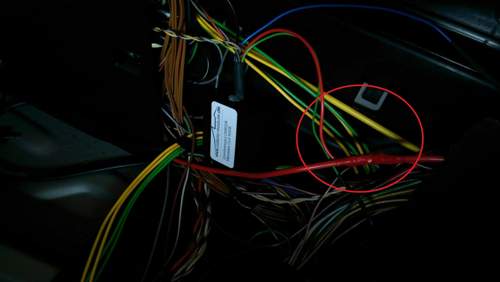

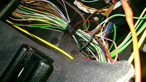

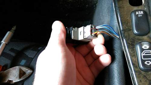

Der Einbau ist nun auch im vorMopf erledigt!
Nachdem Herr Reinhold mir ein Paar Daten zur gesuchten Leitung mitgeteilt hat, konnte ich nun endlich die richtige Leitung ausfindig machen.
Beim vorMopf (zumindest bei meinem) ist die Leitung nicht rosa/schwarz, sondern schwarz/grau. Die Leitung kommt vom Verdeckschalter (Bild1) und führt zum Verdecksteuergerät.
Im Kabelkanal liegen dann aber leider wieder zwei Leitungen, die schwarz/grau markiert sind und den selben Querschnitt haben. Daher habe ich beide Leitungen leicht mit einem Messer abisoliert und dann mit dem Multimeter auf Durchgang zum Verdeckschalter gemessen. Natürlich war erst die zweite Leitung die richtige...
Dann das Modul provisorisch angeschlossen und getestet - im Stand funktioniert es schon mal!
Nachdem ich dann alles vernünftig verlötet und isoliert habe, gings auf die Probefahrt. Und auch während der Fahrt funktioniert alles so wie es soll. Ein Traum - vor allem, dass man den Schalter endlich nicht mehr festhalten muss!
Falls ihr also einen vorMopf habt, schaut euch erst mal die Leitungen am Verdeckschalter an. Ich gehe aber davon aus, dass alle vorMopf die schwarz/graue Leitung besitzen und nicht die rosa/schwarze.
Herr Reinhold wird von mir informiert. Vielleicht ergänzt er die Anleitung ja entsprechend.

Tsss - nicht zu fassen: Da wurden dann tatsächlich die Kabelfarben zwischen VorMoPf und MoPf gewechselt. 🙄 Wer rechnet denn mit sowas ? 😰
Gut, dass du uns darauf aufmerksam gemacht und die Lösung des Problems gleich mitgeliefert hast. 🙂
Deine Erlaubnis voraussetzend werde ich das auch im CLK-Forum.com posten, damit dort ebenfalls Aufklärung herrscht.
Und ? Wie war das Gefühl, als sich das erste Mal bei fahrendem Fahrzeug das Verdeck bewegt hat ? 😁
@Astra-F-Cabrio schrieb am 12. August 2016 um 17:43:21 Uhr:
Das Interessante dabei ist auch, das im WIS nur der Schaltplan ab `98 zu finden ist - mit der grau/schwarzen Leitung. Einen "neuen" Plan mit rosa/schwarz konnte ich nicht entdecken... Deswegen konnte ich die rosa/schwarze Leitung auch nicht identifizieren. Es gibt sie im Plan einfach nicht.
