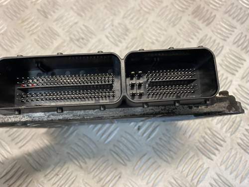

Das Steuergerät habe ich jetzt auch mal ausgebaut und aufgeschraubt, das sieht (leider) auch ziemlich sauber und trocken aus.

Habe ich das dann falsch gemessen? Aber die Abweichung von Stecker 4 auf dem ja auch Fehlercode ist deutet ja denke ich schon darauf hin, dass am Steuergerät was defekt ist. Irgendwie extern abgesichert ist da ja wahrscheinlich nichts, oder doch?

Messe das mal direkt am Stecker vom MSG. Die Pinbelegung solltest du im Netz finden.
Mitunter kannst du eine defekte Endstufe auch mit dem DMM und Diodentest bei abgeklemmter Batterie rausmessen.

Hier noch was zum MSG:
https://www.service-engine.com.ua/.../OPEL%20Z17DTTYPE%20ENGINE.pdf
Da der 4. Injektor am Rand des Steckverbinders ist, kann es auch gut sein, dass es an der Stelle eine kalte Lötstelle auf dem MSG gibt.
Als nächstes würde ich die Spannungsversorgung am St.-gerät prüfen.
Stecker A:
12 Volt an Pin: 5/6/9/10
Minus an Pin: 1/2/3/4/32
