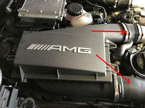

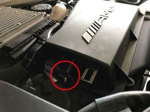

Kann mir jemand sagen wie ich die Luftfilterkasten-Abdekung in einem G63 10.2015 öffnen kann (sieh Bilder im Anhang).
War mich bis Dato gewohnt einfach die Schrauben an der Schlauchbride und am Luftfilter Kasten Deckel zu lösen und fertig. Jetzt kann ich nirgends Schrauben sehen, keine Ahnung wie ich den Luftfilter Kasten Deckel abkriegen soll 🙁
Der Wechsel der Luftfilter ist nicht dramatischer als an anderen Motoren auch.
Ich habe mal ein paar Stellen auf deinen Bildern markiert.
Hier der Ablauf
- Zuerst die Schellen öffnen und das markierte schwarze Rohr ausbauen
- hinten Stecker der Drucksensoren abziehen, Sensorkabel am Luftfiltergehäuse ausclipsen
- Luftfiltergehäuse hinten leicht anheben bis es sich aus der Gummilagerung löst, dann vorn anheben und hochnehmen. Beim Einbau die Gummilager mit Silikon einsprühen sonst kann es passieren dass man sie aus den Aufnahmen drückt oder die Kugel abbricht und dann klappert das Luftfiltergehäuse auf dem Motor
- Luftfiltergehäuse verkehrt herum hinlegen und die von unten sichtbaren Schrauben lösen, die Schrauben fallen nicht raus sie verbleiben im Deckel

Ich traue mich ja fast nicht zu fragen... Du schreibst oben: "Ich habe mal ein paar Stellen auf deinen Bildern markiert". Kann es sein, dass Du diese Bilder nicht angehängt hast - oder habe ich evtl. was falsch verstanden?
SORRY für die Umstände!
Sorry ich habe nicht bemerkt dass die Bilder nicht mit hochgeladen wurden.
