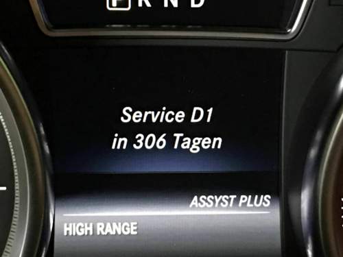

Moin,
Assyst A & B sind nur was für Amateure...😁
ich biete D1 in 308 Tagen...
Allerdings ist im Heft auch nur von A und B die Rede...
also, was hab' ich nun? Oder einfach nur ne falsche Dokumentation?
(G500 Mj 2017)
