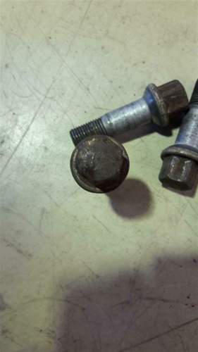

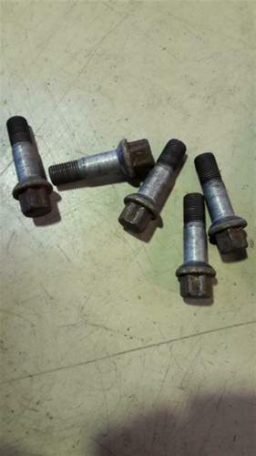

@Balmer schrieb am 13. April 2017 um 19:45:37 Uhr:
Ich mag z.. B. keine schwarzen Schrauben und wenn die jetzt verbauten wieder rosten, dann baue ich die vom W164 dran.
Von dieser Schraubensorte gab es bisher weniger Reklamationen bei MB.
Meine Radscharuben am W164 rosten auch.
Welche sind an deinem W164 dran. Torx mit Chromkappe A 000 990 54 07 oder schwarz A 000 990 76 07? Wie alt sind die Radschrauben?
weder Torx noch Chromkappe.
Nach EPC sind es A 000 990 53 07
M14 x 1,5. Länge 45 mm

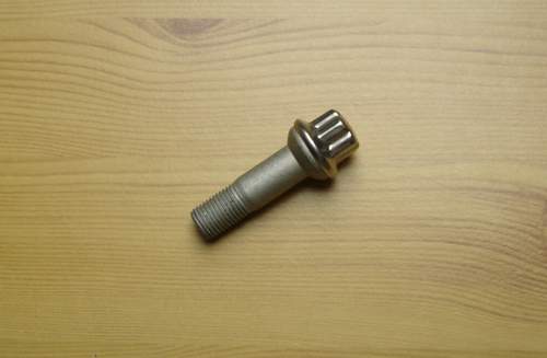

Diese hier meinte ich, gleiche Maße wie o. g. Sieht so aus wie Torx ist aber keiner (sorry für die Beschreibung).
Radschraube-torx
Doch, das ist auch Torx. Einfach Torx E (Aussentorx) im Ggs. zu Torx T (das "normale"😉.

Die Radschrauben lassen sich nicht mit der E-Nuss (Beispiel) lösen, passt nicht. Siehe Bild. Die linke Nuss ist speziell für diese Radschrauben.
Der Satz kostet bei meinem MB-Händler 121,60 €. Also genauso viel wie die mit glatter Chromkappe und 6-kt.
Laut MB Unterlagen werden die Schrauben mit (Torx) Chromkappe mit einer 6-kt gelöst und angezogen. Die in den Rep.-Anleitungen genannte Nuss hatte ich mir schon bestellt aber wieder zurück gegeben. Anscheinend gibt es nur im Werkzeughandel die passende Nuss dafür.
Das habe ich von einem Bekannten mit freier Werkstatt, ca. nach dem 10 x Rad demontieren mit der 6-kt-Nuss ist die Chromkappe zerschlagen und die Radschrauben werden erneuert. Deshalb gleich der Kauf der richtigen Nuss im Vorfeld.
