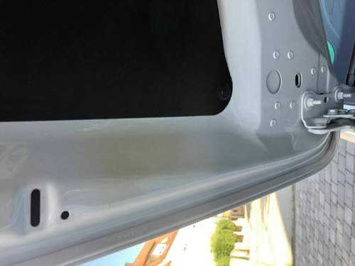

So, heute Abend mal kontrolliert......und prompt bei mir auchveine Gelbfärbung :-( Digitalweiss metallic, gerade mal 5.000 km auf der Uhr!
Ich bin extrem gespannt auf erste Berichte von Reklamation und warte jetzt erstmal ab ( mavanwe wir zählen auf Dich )
Auffällig für mich: alle scheinen es auf Beifahrersitze zu haben!?

@msch67 schrieb am 8. August 2019 um 18:18:19 Uhr:
Darf ich fragen von wann deine A-Klasse ist ? Weil ich sehe auf dem Foto das du eine Motordämmung dran hast bei mir ist keiner mehr vorhanden. Unter der Dämmung wird noch mehr sein wahrscheinlich.
@mavanwe schrieb am 8. August 2019 um 18:44:04 Uhr:
Alle Diesel haben eine Motorraumabdämpfung.. Benziner haben keine.. war schon beim MFA 1 so
Sind bei deinem Fahrzeug auch unter der schwarzen Abdeckung Verfärbungen
erkennbar? Hast du schon mal darunter nachgeschaut?
Die bis jetzt alle bekannten Verfärbungen treten alle im Bereich um den Ausgleichs-
behälters auf, der sehr heiß wird und große Hitze abstrahlt.

Also bei mir wird es von Tag zu Tag schlimmer jetzt fängt sogar auf der Beifahrer Seite die A-Säule damit an sich zu verfärben siehe Fotos. Warte immer noch auf eine Antwort vom freundlichen.
