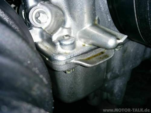

16.01.2014:
Minus
  • Bei Demontage des rechten Vorderrads am 13.01.14 zur Installation der Luftschachtblenden ist mir Öl am Motorblock aufgefallen
  • Niederlassung Mercedes-Benz Ravensburg hat undichte Ölwanne festgestellt
  • Es wurden 3 Schrauben neu eingeklebt, nächste Woche noch mal zur Überprüfung hin...
Beim Rundgang um den Motor auf der Hebebühne sind mir diverse technische Daten aufgefallen, die alle auf den August 2013 hindeuten, dann wo ich das Kfz bekam. Auch kleine Roststellen an Schraubenköpfen die sich mir nicht erschließen, wenn alles neu sein soll 😕
Wie sagt man so schön: Ein Schelm, wer Böses dabei denkt.
Hoffen wir die Kiste hält jetzt langsam mal...

@Paul: Da hast du was falsch, bzw. nicht gelesen - manchmal empfiehlt sichs VORHER nachzugucken...macht auch n vernünftigeren Eindruck. ;-)
@seves: Na prima, wird ja immer besser. Wahrscheinlich lösen bei der nächsten Bodenwelle sämtliche Airbags aus... :-/
Was die Daten ausm August angeht: Es könnte ein Motor sein der 08/13 hergestellt wurde (Seriennummer abgleichen!) der auf Halde lag, es könnte ebenfalls ein Motor sein der bereits überholt wurde (daher Rostbefall). Ich glaube nicht, das sie den gleichen Motor wieder eingepflanzt haben; bei den von dir geschilderten Vorfall ist der jenseits einer normalen Reparatur (muss zumindest neu gefräst/gehont werden, das macht man bei solchen Motoren nicht).
Sollten sie das repariert und den alten Motor wieder eigesetzt haben wäre das ein Grund zur sofortigen Rückgabe des Fahrzeugs (im Prinzip ist der Motor nicht mehr original wenn er neu gefräst/gehont wurde, er brauch dann auch neue Kolben/Ringe usw und hat mehr Hubraum -> stimmt also nicht mehr mit den Papieren).
