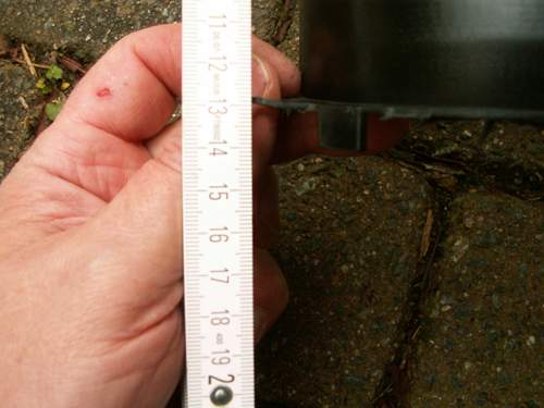

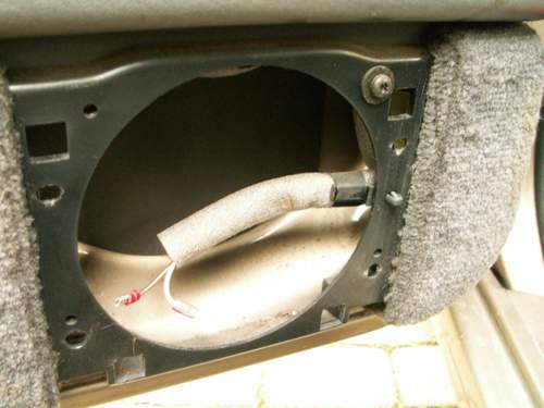

@dementedarego schrieb am 9. November 2017 um 21:01:20 Uhr:
...Die originalen Lautsprecher der Türen hinten haben eine Kunststoff Schallführing dran welche dicht hinter das Türblech führt. Ohne diese fehlt ein Großteil vom Bass.
😕 .. meint ihr diese "
Röhre
Pict5824
Pict5823
Pict5808
+7
Genau die meine ich.
Bei mir ist die jedoch fest am Lautsprecher dran und nicht einzeln 😁
Bei mir ist der LS nur in die Röhre eingesetzt und verschraubt. Daher der Gedanke zum Wechseln.
OK das kann man auf alle Fälle mal ausprobieren. Bei mir sah es bisher immer so aus als ob das alles zu einer Einheit verpresst wäre.
Moin, habt ihr das Ding mit der Öffnung nach oben verbaut? Auf den Bildern sieht das so aus.
Gute frage... Die kann ich dir leider nicht beantworten. Bei mir hatte das Teil nur in einer Richtung gepasst, da die Schraubenlöcher nicht symmetrisch sind.
