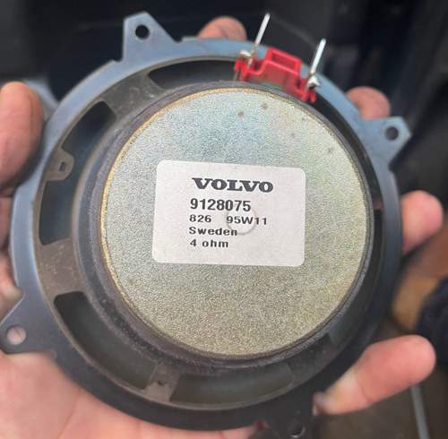

Ich grabe den mal wieder aus, denn heute wollte ich einen Türlautsprecher (vorne) tauschen, da der beim Elch bei Belastung knackt.
Also beim Schlachter einen ausgebaut und was sehen meine entzündeten Augen: s.u.
Eine ansonsten absolute Buchhalterausstattung..
Kann ich die jetzt beidseitig einbauen? Den Verstärker unter dem Beifahrersitz habe ich drin.
9128075
4Ohm ist doch die "normale" Ausstattung. 8 Ohm wäre PSS.
Oder liege ich da falsch?
@Herr_Nielsson schrieb am 28. Oktober 2024 um 06:03:07 Uhr:
Ist andersrum 🙂
