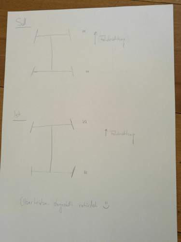

@hallon2809 Gute Nachrichten für dich: du hoffst ja, dass es von der HA kommt. Aber sowas von kommt das von deiner HA! 😁
Wenn du mal in dem Protokoll schaust: du hast für die Spur der HA eine Vorgabe. Dein rechtes Rad fällt da mal komplett aus den Maßgaben!
Ich habe dir das mal mit dem Bild im Anhang verdeutlicht:
Deine VA hat eine sogenannte Vorspur. Die Räder werden nicht strichgerade zur Fahrtrichtung eingestellt, sondern ein wenig angewinkelt. Den Sinn dahinter kannst du dir vielleicht mit einem Geldstück erklären, dass du auf der dünnen Seite rollen lässt. Wenn du es kippst oder schräg anstellst, folgt es einer bestimmten Kreisbahn.
Das ist genau das gleiche, was auch hier passiert. Durch die Vorspur ist er etwas stabiler in Fahrtrichtung, wenn die beiden Räder denn gleich eingestellt sind bei Sturz und Spur! Ja, durch die Spur sind die Räder ganz leicht angewinkelt, aber der Reifenverschleiß kann da vollkommen vernachlässigt werden 🙂
Vorteil: die Räder versuchen dann sozusagen aufeinander zu zulaufen.
Die VA bei dir ist wunderbar eingestellt und trifft alle Werte auch in einem symmetrischen Muster.
Jetzt kommen wir zu deiner Hinterachse und da wird es lustig:
bei der Spur gibt ein positiver Winkel an, dass das Rad mit dem vorderen Teil (von oben betrachtet) in Fahrtrichtung zum Fahrzeug hin gedreht ist.
Ein negativer genau umgekehrt. Da steht das Rad sozusagen nach außen ab.
Ich habe dir das mal mit dem Bild dargestellt (wir betrachten da das Auto von oben)
Soll ist so, wie die Räder eigentlich stehen sollten. Die Räder stehen nach innen (an der VA und HA).
Ist gibt an, wie bei dir momentan der Fall ist. Die Räder an der HA zeigen nach außen, da du eine negative Spur hast. Und das rechte Rad bedeutend mehr als das linke. Ergo, deine Hinterachse will nach rechts wegziehen, dem das Heck folgt. Du musst dementsprechend gegensteuern.
Was für Maßnahmen solltest du nun treffen?
Es muss die Hinterachse eingestellt werden. Bei den p80 wird bei einer Vermessung ERST DIE HINTERACHSE, dann die Vorderachse eingestellt.

@rolandkiefer aber ja, der Sturz an der VA ist wohl die Hauptursache. Stell dir das wie folgt vor: negativer Sturz heißt, dass das Rad mit der Reifenoberseite zum Fahrzeug hin geneigt ist.
Jetzt stelle dir mal ein Geldstück vor, dass du auf der dünnen Seite abrollen lässt und es dabei leicht neigst. Es "kippt" immer stärker zu der einen Seite, in die es geneigt ist und folgt dieser Neigung auf einer Kreisbahn. Genau das passiert gerade auch an deiner VA. Dein Rad VL ist zu stark nach innen geneigt und "zieht" daher auf eine Kreisbahn nach rechts. Das Rad VR kann das nicht kompensieren und daher zieht die Kiste nach rechts.
Was mir sonst noch auffällt: die HA ist soweit sehr gut eingestellt, die Spur ist ein Traum! Einzig der Sturz hat ebenfalls einen gewissen Unterschied, von immerhin an die 30' (Minuten). Das kann durchaus dazu führen, dass dein 8er immer noch leicht nach rechts zieht (da ist links ebenfalls der Sturz negativer als rechts), auch wenn du vorne den Sturz korrekt hast einstellen lassen.
Die gute Nachricht: den Sturz vorne kannst du sehr einfach ändern: die beiden Schrauben lösen, die den Achsschenkel und das Federbein verbinden, lasse den Achsschenkel ein bisschen nach außen kippen (nicht bis zum Anschlag) und ziehe die Schrauben wieder fest. Ich meine, die bekommen 50-60Nm.
