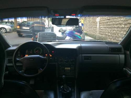

Welches Radio original bei mir verbaut war, weiß ich nicht mal - der Vorbesitzer hat es durch ein DIN-Teil von Sony ersetzt. Es sind auch nur die vier Breitband(?)-Lautsprecher in den Türen drin. Also: Vanille-Ausstattung des MJ 1996.
Da das Sony-Dings nervt (hässlich, unergonomisch, Radio geht nicht richtig, und dann dieser eklige Abschalt-Plingpling-Ton!), habe ich mir ein SC805 passend in schwarz besorgt. Mit Bedienungsanleitung und Code. 😎
Nun vermute ich aber: Es reinzusetzen wird nicht reichen. Vermutlich muss ein Verstärker dazu, die passendern acht Lautsprecher müssen in Türen, Armaturenbrett und D-Säulen, und evtl. muss die Verkabelung angepasst werden.
Wer hat sowas schon mal gemacht und kann mir Hinweise geben?
Zusatzfrage: Gibt es ein Interface, mit dem man einen Aux-Eingang und/oder einen MP3/WMA-Abspieler (von USB-Stick oder so) realisieren kann?

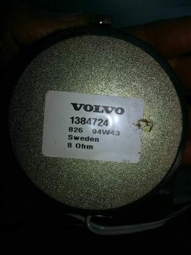

Also es gab zum Premium Sound tatsächlich eine abweichende Anlange:
- andere Lautsprecher überall
- Verstärker 4x40W (T5-R) dann 4x50W (R)
- Radio SC 801 was danach durch den SC 805 (beide Premium Sound) abgelöst wurde.
Die 8er Verstärker sind recht selten und entsprechend teuer. Eher findet man den aus V70 was die Weiterentwicklung ist 4x 50W was unter dem Beifahrersitz kommt. Immer versuchen an einem mit Kabelbaum zu kommen da diese nicht mehr lieferbar sind.
Was auch noch geht sind die V70 2 Verstärker (PA-200 4x50 oder PA-300 4x75). Da muss auch der Kabelbaum angepasst werden.
Für Lautsprecher:
In den hinteren Türen die standard 850 lassen da gibt es kaum was besseres. Vorne und Armaturenbrett die von S/V70 nehmen findet man sehr günstig da kaum jemand die braucht. Die Hochtöner aus dem V70 kann man recht einfach in den Chassis von 850 einsetzen. Bei den vorderen Türen wird der Lautsprecher direkt im Blech befestigt und die Türpappe wird ein bisschen aufgeschnitten unter dem Lautsprechergitter.
An PSS Lautsprecher aus dem 850 ranzukommen sehe ich es als utopisch, neu nicht mehr zu bekommen und sonst nur noch im 850R oder T5R verbaut...

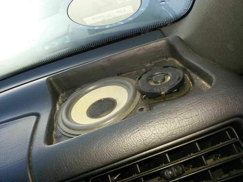

Also prinzipiell kannst du erst einmal das Radio einbauen, auch ohne Verstärker, denn das braucht keinen extrenen Verstärker.
Ich habe mir damals einen Verstärker unter dem Beifahrersitz einbauen lassen (von scuty) und die restlichen Lautsprecher (ich hatte nur Türe hinten und A-Brett) eingebaut. Dabei habe ich vorne im A-Brett welche vom V70 genommen (Hochtöner) und für die Türen vorne dann Mitteltöner soweit ich mich entsinne.
In der D-Säule dann die originalen. Ist alles kein Problem, Volvo hat wie immer alles schon vorverkabelt.
Was ansonsten noch als kleiner Vorschlag mit gebracht werden kann:
in den Türen vorne baut man gerne mal die Lautsprecher vom V70 ein, die sind größer und geben durchaus einen besseren Klang von sich. Allerdings muss da dann die Türpappe ganz leicht angepasst werden (im nicht sichtbaren Bereich).
