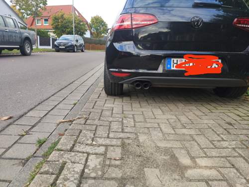

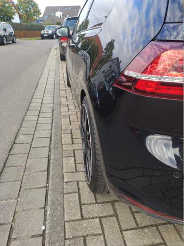

Also an alle die mir hier erzählen wollten das es nicht passt. Bitteschön da steht der Beweis das ohne Probleme sehr gut passt 😉
Lg
Die Probleme kommen ja auch erst bei der Abnahme...
Stell mal ein Bild von hinten oder entlang der Tür ein.
RSLiner

Du musst alles in Kombination eintragen lassen. Dann hat er Dir das falsche Gutachten geschickt. Vergiss die ET38, Du brauchst das Gutachten für die 10er Scheiben. Sieht schon gut aus, aber, ob der TÜV Dir das einträgt? Ich wünsch Dir mal viel Glück:-)
@OB69 schrieb am 24. Oktober 2022 um 18:19:15 Uhr:
Also schleifen oderso tut da absolut garnichst. Alles top! Das haben die gefälligst so einzutragen😁
Wird aber erst Ende der Woche oder Anfang nächster Woche klappen. Ich berichte dann nochmal wenn ich beim TÜV war.

Vielleicht jetzt nicht. Der TÜV wird aber ein paar Kollegen auf die Rücksitzbank, in den Kofferraum oder dessen Kante setzen, um die maximale Beladung zu simulieren. Dann wirds eng. Zumal die Mindestabdeckung der Lauffläche den Bildern nach zu urteilen eh nicht mehr gegeben ist.
😁 Weil dann fahr ich lieber noch weiter so rum und trag alles zusammen später ein.
Bist halt ein echtes Cleverle...
