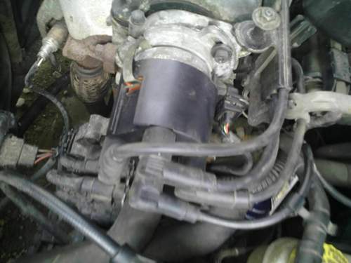

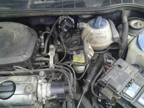

Hallo Freunde,
Mein Polo möchte nicht mehr anlaufen...
Es ist alles da außer ein Zündfunke...
Die Zündspule, Verteilerkappe, Verteilerfinger und das Verteilergehäuse wurde gewechselt (neu)! Alle Sicherungen wurden auch geprüft....
Leider kommt schon ab Zündspule nichts an!?
Weiß nicht was ich machen soll, kann mir einer von euch helfen!?
Grüße Chris

was ist bei dir das Verteilergehäuse bitte ?
weil auf deinen bildern schaut er alt aus.

Hallo!
Es ist Achtung! Einer vom Schrott! Meine auch es erwähnt zu haben!

Das mit dem OT und markieren habe ich tatsächlich vergessen...
Werde aber morgen alles auf OT drehen!
Danke!
Und wie willst Du den Verteiler und die Zündung jetzt ohne Zündungstester einstellen ?
Außerdem muss -wie schon erwähnt- vorher eine Grundeinstellung des Motorsteuergerätes erfolgen und der 8stellige Zahlenblock in Feld 4 der Anzeigegruppe 001 muss dabei '00000000' enthalten. Kann man mit dem mobilen OBD2 Gerät vom Kumpel deines Nachbarn Grundeinstellungen machen oder kann das nur Fehler auslesen ?
Und solange Du nicht weißt, ob der Hallgeber evtl. defekt ist, macht das doch ohnehin keinen Sinn, weil Du zum Ersetzen den Verteiler wieder ausbauen musst.
Hallo erstmal,

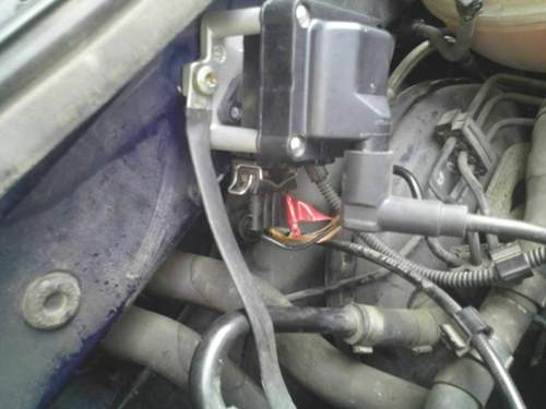

habe alles auf OT gestellt! UND habe mir selbst ein OBD II Gerät gekauft, leider komm ich nicht in die Grundeinstellungen: NOCH NICHT!! 😉 Aber noch ist das Problem dass er nicht zündet! Habe, das Kabel nun "Fachmännisch" repariert! Was mir aufgefallen ist, auf dem Grün-Weißen Kabel (Hallgeber), ist Kriechstrom drauf. Wenn ich aber die Zündung einschalte, ist der Kriechstrom weg, und es kommt nichts mehr!

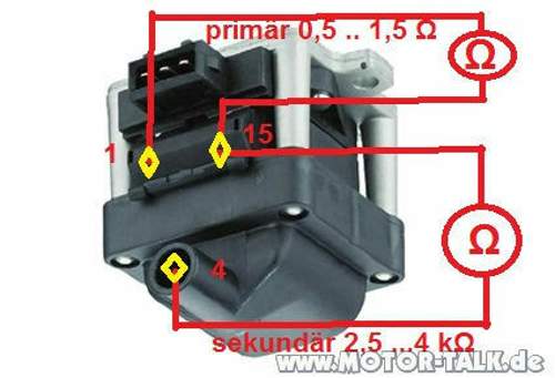

Die Diodenprüflampe, die ich mir geleistet habe, habe ich festgestellt, dass die Zündspule i.O ist.
Grüße Chris
Nicht jedes OBD II Gerät ist auch in der Lage, Grundeinstellungen durchzuführen.
Mit der Diodenprüflampe soll nicht die Zündspule, sondern die Ansteuerung der Zündspule durch das Motorsteuergerät geprüft werden:
- die Stecker von den Einspritzventilen abziehen oder Sicherung 8 (15A) rausziehen
- 3-fach Stecker von der Zündspule abziehen
- Diodenprüflampe an den Kontakten 2+3 (grün/rot + schwarz) des Steckers anschließen
- Anlasser betätigen und das Zündsignal vom Motorsteuergerät prüfen, d.h. die Leuchtdiode muss flackern
Flackert die Leuchtdiode nicht, ist entweder der Hallgeber oder das Motorsteuergerät defekt.
Hallo
....Aber noch ist das Problem dass er nicht zündet! Habe, das Kabel nun "Fachmännisch" repariert! Was mir aufgefallen ist, auf dem Grün-Weißen Kabel (Hallgeber), ist Kriechstrom drauf. Wenn ich aber die Zündung einschalte, ist der Kriechstrom weg, und es kommt nichts mehr!.....
Was bedeutet Kriechstrom an dem Grün-Weißen Kabel in diesem Zusammenhang?
Erwartet wird bei drehendem Verteiler ein Rechtecksignal mit ca. 9.x Volt. Mir deiner Diodenprüflampe kannst doch den Hallgeber annähernd auf Funktion prüfen. Grün-Weiß und Masse....sollte schön blinken beim starten, bzw bei laufendem Motor.
