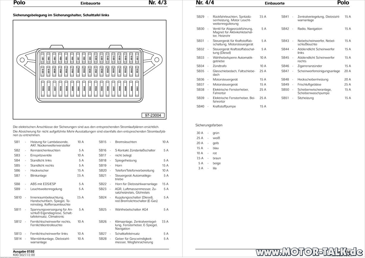

Okay das ist dann blöd zu prüfen weil ich nur noch den einen Schlüssel hab, kann ich irgend wie anders das überprüfen? ich weiss das ich damals eine Sicherung aus den kasten genommen hatte weil ich auf der schnelle eine für nen anderen wagen brauchte ich bekommen morgen den plan welche für was ist, kann es auch irgend wie damit zusammenhäng das er nicht anspringt wenn ich die richtige Sicherung erwischt hab?

Wie einfach kann doch suchen sein:  Google:  "Sicherungsplan polo 6n"  und schon landet man in einem anderen <Motortalk-6n-Threat>
Hoffe das is der richtige, hab ihn mal angehängt.
Kenne den Sicherungskasten vom 6N nicht, hab ja n 6N2 😉
wenn es der richtige ist: have fun!
wenn nicht, selbst etwas eumschnüffeln :P
DJ Olli
EDIT: Nach dem PDF wäre es Sicherung 32 mit 15A. Liegt auch ziemlich abseits der restlichen Motorsicherungen und ist auch recht gut zum ausbauen gelegen, daher wäre das Potential da, dass die Pumpe-Sicherung gezogen wurde.

EDIT:
nach weiteren Recherchen ist es die Sicherung 40, abgesichert mit 15A
HIER der Link, welcher HIER her stammmt...   Sufu rettet Leben 😉
