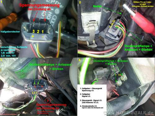

Hallo Freunde,
Mein Polo möchte nicht mehr anlaufen...
Es ist alles da außer ein Zündfunke...
Die Zündspule, Verteilerkappe, Verteilerfinger und das Verteilergehäuse wurde gewechselt (neu)! Alle Sicherungen wurden auch geprüft....
Leider kommt schon ab Zündspule nichts an!?
Weiß nicht was ich machen soll, kann mir einer von euch helfen!?
Grüße Chris

Dann prüf doch den Hallgeber vorher auch noch mit der Diodenprüflampe.
Hat WBMVW doch schon beschrieben:
@WBMVW schrieb am 5. Mai 2017 um 21:28:24 Uhr:
Mit deiner Diodenprüflampe kannste doch den Hallgeber annähernd auf Funktion prüfen. Grün-Weiß und Masse....sollte schön blinken beim starten
Siehe Bild 2 oben rechts:
(Sicherung 8 (15A) rausziehen nicht vergessen, damit kein Kraftstoff eingespritzt wird)
Hallgeber-zuendspule-pruefen-207788051-w988-h741
Das habe ich ja auch gemacht... Und es hat nicht geblinkt...
Na dann gibt es ja wohl kein Zweifel mehr (siehe
dort
Wenn das Motorsteuergerät vom Hallgeber kein Signal bekommt, kann es die Zündspule auch nicht ansteuern. Stromversorgung des Hallgebers hattest Du ja schon geprüft.
@Sanniboy1210 schrieb am 23. April 2017 um 17:00:35 Uhr:
Also Habe Zündspule und Hallgeber ....... gemessen
Zündspule: ca. 13V -> Entspricht Batterie
Hallgeber: Ca. 12V
... habe es noch Mal nach dem Bild gemacht. Aber nichts...
Und auf was wartest Du denn jetzt noch ? Bau 'nen neuen Hallgeber oder Verteiler ein und gut ist !

Danke euch allen.... Jetzt ist es bewiesen! Das Motorsteuergerät muss defekt sein! Denn der neue Hallgeber gibt Signale!
Danke nochmals
Chris.
Wenn mir vielleicht noch einer sagen könnte wie ich die WFS anlerne kann?
@Sanniboy1210 schrieb am 9. Mai 2017 um 21:21:31 Uhr:
Bist Du sicher und hast das am Zündspulenstecker nochmal mit der Diodenprüflampe gemäß Bild 3 (s.o.) gegen gecheckt ?
Ja habe ich... Blinkt nicht... Danke nochmal
Als allerletztes würde ich noch die grün/weiße Leitung vom Hallgeber zum Pin 13 des MSTG auf Durchgang prüfen, ebenso die grün/rote Leitung vom Zündspulenstecker zum Pin 24 des MSTG .
