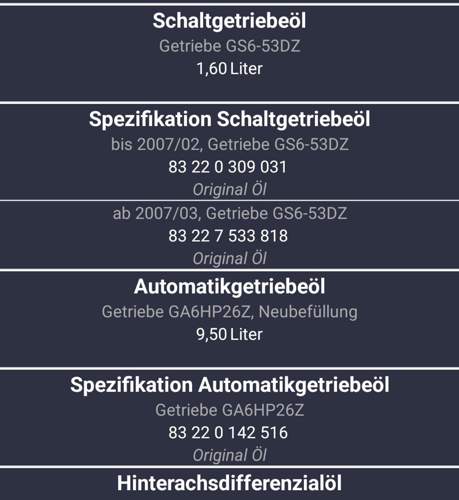

ich will auch die Mechatronik bei meinem 530D 6HP26 "komplett" überholen.
Normaler Wechsel mit Ölwanne sind ja so ca. 6l.
Wieviel Liter sind denn inkl. Mechatronik erforderlich?
Werde wieder Ravenol ATF 6HP verwenden.
Danke :-)
9,5 Liter werden schon gebraucht.
Nicht ganz 9,5 Liter da man das Öl aus dem Wandler durch einen einfachen Öl Wechsel nicht raus bekommt.
8liter bin ich mit hingekommen. Mehr wurde von bandel damals auch nicht geliefert.
