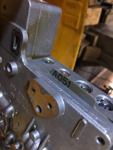

Davon Mal ab scheint es so dass man nicht unbedingt die Stücklisten Nummer braucht wenn man das Fähnchen sieht (A051 zb bei mir ist die Platte mit der 051 als Teilenummer bei ZF.)

Das gibt es doch nicht. Da hab ich ZF meine Getriebenummer geschickt und die haben mir die Zwischenplatte A052 genannt. Jetzt hab ich die Mechatronik in der Hand und da steht A und B051 😠
Das ist ja wohl kaum egal oder???
Ist es nicht. Neu bestellen.

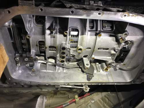

Beinahe hätte ich die ganze Aktion vorher abgebrochen da ich zum Glück mit dem öffnen der Einlassschraube begonnen habe. Die war wahrscheinlich statt mit 35 mit 135Nm angezogen. Bei mir ging auch der Stecker und die Hülse echt schwer raus um dann festzustellen das ohne Getriebe abstützen und Träger lösen die Hülse wirklich nirgendwo vorbeigepasst hat. Mir graut es schon vor dem Einbau 😰

Lässt sich eigentlich über ein paar Detailfotos in die Innereien etwas über den Zustand der Lamellen,… durch euch beurteilen?
Nein

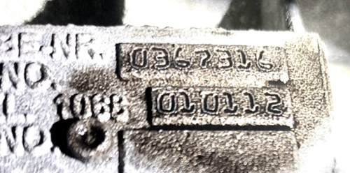

Meine Getriebenummer lautet 1068010112 oder lese ich die Nummer falsch? Dafür ist laut Stückliste und ZF Auskunft die A052 vorgesehen. Die hab ich bestellt und hier liegen. In meinem Fahrzeug ist seit 20 Jahren die A051 verbaut. Was soll ich tun?
Bestell die a51. Die anderen passen einfach nicht.
Als ich meine Platte bestellt habe, hat mir der Verkäufer auf ebay mitgeteilt, dass ZF da keine genauen Dokumentation drüber hat.
Bei meiner Stückliste kamen nämlich die 51 und 52 in Frage. Bei beiden war meine Stückliste aufgelistet.
Deshalb kann dir das keiner so genau sagen. Erst wenn man die Mecha in der Hand hat siehst du es. Ich hatte mir einfach beide bestellt. Die falsche habe ich einfach zurück geschickt.
Den bei eBay hab ich auch gesagt, dass ich nicht die Stücklisten Nummer habe, aber die Mechatronik schonmal draußen hatte und das A51 Fähnchen zu sehen war, und somit klar ist welche platte ich brauche.
