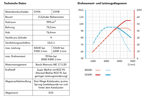

Das Drehmoment ist bei beiden gleich, nur oben heraus ist der 60PS beschnitten, wo die 75PS langsam erreicht werden!
Habe jetzt nur das Diagramm vom 60 PS Motor gefunden, vielleicht hat jemand das vom 75 PS?
von VW
Drehmoment

Weil die AMS schlicht die Angaben an der Kurbelwelle zitiert. Die sind aber im Fahrbetrieb recht sinnfrei. Oder stecken bei Deinem Auto die Antriebsräder auf der Kurbelwelle? 😁
Zwischen Motor und Antriebsachse ist ein Getriebe verbaut, das nicht nur als Drehzahl, - sondern gezwungenermaßen auch als ein Drehmomentwandler fungiert. Kürzer übersetzt (75 PS - Version) = Mehr Drehmoment am Rad, länger übersetzt (60 PS - Version) = Weniger Drehmoment am Rad. Bei gleichem Motordrehmoment. Früher, als die AMS noch ein Fachmagazin war, wurde darauf hingewiesen, heute nicht mehr. Deswegen mein Hinweis mit dem "Blödsinn". 😉

So lange man die Gänge nicht ausdreht (also größer 5000 1/min dreht), kann man den 60PSler ganz genauso fahren wie den 75PSler. Man darf einfach nur nicht bei den gleichen Geschwindigkeiten hochschalten, sondern bei den gleichen Motordrehzahlen. Dann ist die Performance 1:1 die gleiche.
Der 75PSler hat also nicht in jeder Lebenslage mehr Leistung bzw. Drehmoment. Das ist eigentlich, wie schon gesagt, nur dann der Fall, wenn man den mit mehr Drehzahl bewegt.
