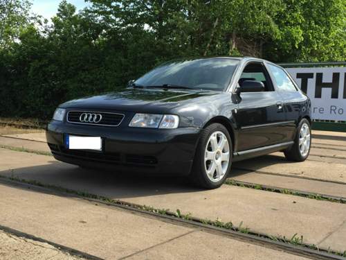

Ich habe letztes Jahr Seriendämpfer von Bilstein verbaut und halt die H&R Federn mit 35mm Tieferlegung. Das ist schön straff, aber nicht unangenehm, selbst nicht im Sommer mit den S3 Rädern. Die Optik ist auch ok.

Bitteschön, S3 Felgen 7,5x17 mit 225/45/17er Reifen, 35mm H&R Federn
A3
Viel zu hoch der Bus, aber hüpsche Felgen. 🙂 😁
