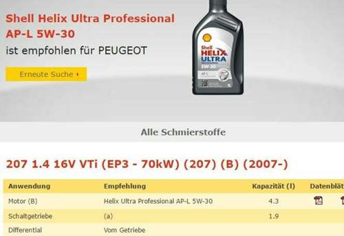

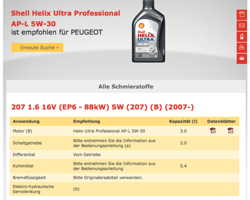

Ein Öl ist für mich aber aus dem Rennen, wenn der Hersteller in seinem Ölfinder nicht mal die richtige Menge Öl angibt. Shell gibt 3l an. Richtig sind 4,25l
Bildschirmfoto-2016-08-02-um-19-28-46
Also wenn das für dich ein KO-Kriterium ist, wer weiß auf welche Datenbank das zurück greift, wichtiger ist das, dass Öl gut ist.
Zumindest beim 1.4er stimmt die Angabe:
Shell
Kann ja ein Datenbankfehler sein. Trotzdem ärgerlich, wenn man sich nur auf diese Angaben verlässt (was man nicht sollte).
Schlimmer sind aber die Ölfinder, die Öle empfehlen, die nicht freigegeben sind.
