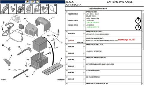

Du kannst Dir auch mal seperate Masseleitung vom Minuspol direkt auf den Motorblock oder Getriebegehäuse legen. Zieht der Anlasser dann besser durch, liegt ein Masseproplem vor. Massekabel hat auch laut PSA eine Ersetzungs Nr. ! Also muss es diesbezüglich Propleme gegeben haben. Es gibt auch Propleme mit der Kraftstoffpumpe, siehe Anhang.

Bild #209774724
Bild #209774725
