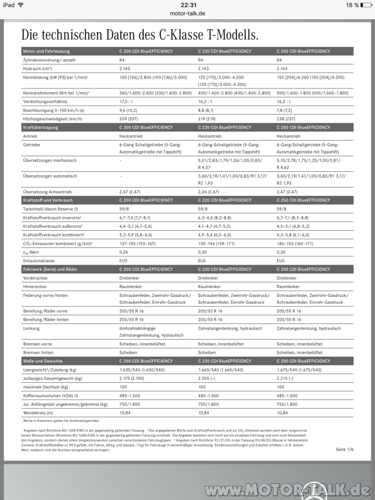

Hallo Jupp78, die Achsübersetzung meine ich natürlich auch mit Veränderung und meine Daten bezogen sich auf einen 5G-Automatic mit dem 170 PS Diesel wie in meinem Link.
Ich hatte mal darauf geachtet, ob der Wagen auch alle 5 Fahrstufen benutzt, aber ich meine dies ist/war der Fall. Im 4. Gang hat er eine Übersetzung von 2,65 (wenn die Daten der Achsübersetzung richtig sind), das wären ca. 2200 Umdrehungen bei unserer Bereifung. Werde mal mit einem Navi testen wegen der genaueren Geschwindigkeit und die Drehzahl prüfen und dann berichten.
So war heute kurz mit dem Wagen unterwegs, jedoch kaum außerorts. Bei 80 km/h auf D ca. 1800 U/min. Dies wären ca. 2200 U/min bei 100 km/h. Über +-100 Umdrehungen will ich jetzt nicht streiten, konnte nur ein paar Sekunden außerorts fahren und es war recht viel los.

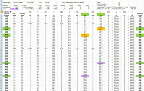

Hallo Superdino,
kann es sein, dass Deine Automatik den 5. Gang nicht verwendet?
Die Daten, die ich gefunden habe, bestätigen die oben genannten Werte.
Berechnete (echte) 100 km/h:
4. Gang: 2.135 U/min
5. Gang: 1.772 U/min
Siehe Tabelle. 😉
Datenquelle: Mercedes-Benz C 220 CDI T (S 204)
KBA Herstellerschlüssel 710
KBA Typschlüssel AGX
Interne Modellbezeichnung 204 K
Produktionsbeginn 2007
Produktionsende 2011
Automatik 5 Stufen -
1. Gang 3,95
2. Gang 2,42
3. Gang 1,49
4. Gang 1,00
5. Gang 0,83
6. Gang -
7. Gang -
8. Gang -
9. Gang -
Rückwärtsgang 3,15
Achsübersetzung 2,470
