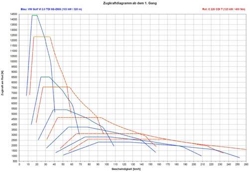

Da ich von dem Motor mit Euro 4 kein Leistungsdiagramm gefunden habe, habe ich mich an dem Motor mit Euro 5 orientiert und damit meine Exceldatei gefüttert.
Das Ergebnis sieht so aus: Radzugkraftdiagramm. 😉
VG myinfo
C 220 CDI T Radzugkraftdiagramm

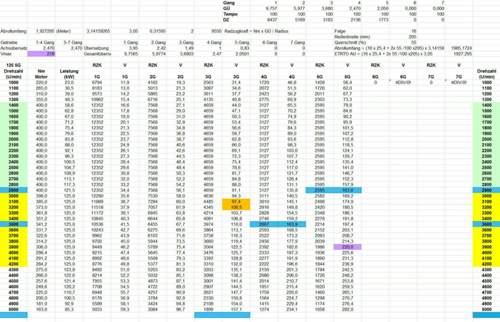

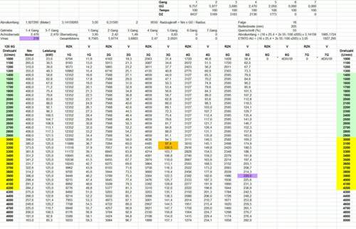

Fahre "echte 165" (vielleicht Tacho 180?) und Du weißt es. 😉
163,6 berechnet = 5. Gang = 2.900
163,9 berechnet = 4. Gang = 3.500
Wieso "echte 165"?
Im 3. Gang wären dies über 5.000 U/min und ich vermute, das geht eher nicht.
VG myinfo
