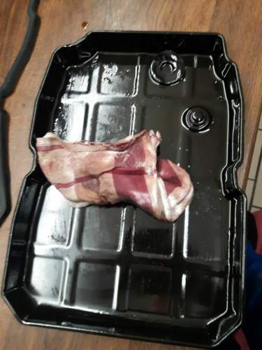

Gerade der Getrieböl und Motorölwechsel macht am meisten Sinn. Stelle dich doch einfach daneben und schaue dir an was da alleine an Metallabrieb an dem Magneten und an Schlamm in der Getriebeölwanne ist.
Dann hat sich deine Frage aber sowas von erledigt. 😉
Das Bild ist von meinem 5G das bei ca. 60.000km bei MB und danach von mir nach weiteren ca. 30.000km einen Getriebölwechsel / Spülung erhalten hat. Der vordere Bereich ist schon grob sauber gewischt worden. Die Erhöhungen am Magneten beachten und links daneben sieht man noch den Ursprung.
5G Ölwanne

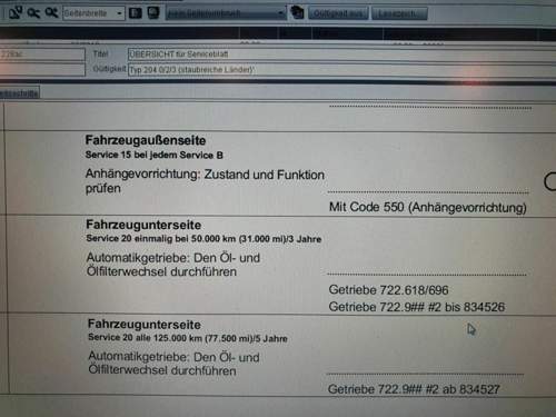

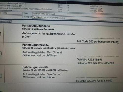

So hier unten auch noch ein WIS Auszug für "nicht staubreiche und staubreiche Länder" für die Getriebe 722.618 / 722.696 und weiteren. Da gibt es keinen Unterschied. Das sind die 5G in den Baujahren vom TE, unseren und wahrscheinlich auch für dein Getriebe.
Kannst du deiner Hotline ja einmal übermitteln.
Serviceblatt Getriebe Serv. 20 staubig
Serviceblatt Getriebe Serv.20 staubfrei

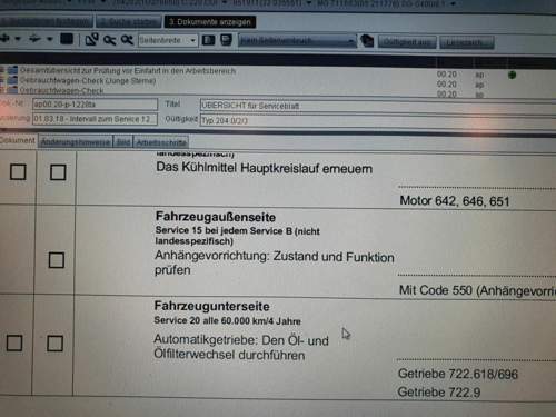

Da ich gerade noch im WIS gestöbert habe, hier auch noch ein neuerer Serviceplan Auszug von 2018.
Da muss das 5G dann alle 60.000km oder immer nach 4 Jahren einen Ölwechsel erhalten. Sogar das 7G 722.9xx hat dann diese Intervalle.
Vielleicht haben die da ihren Bockmist durch zu viele Kulanzanträge korrigiert?
