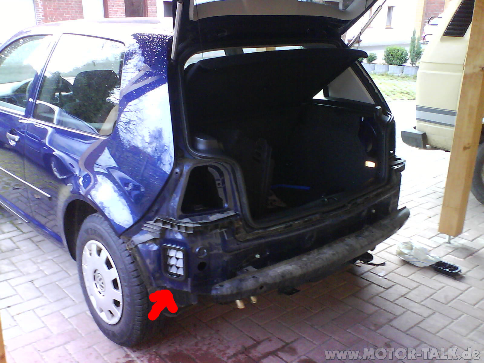

hab heute festgestellt ich hab ca 5cm wasser in der reserveradmulde gehabt... (keinen fleck sondern 5cm HOCH)
hab jetzt alles trocken gelegt...
kann den fehler auf rechte seite eingrenzen... aber WOHER kann das da kommen?

es kann auch die Zwangsentlüftung am Heck sein!
Die befindet sich unter der Stoßstange.
MfG
Freddy
MfG
Freddy
Link:
http://www.motor-talk.de/.../Attachment.html?attachmentId=424741

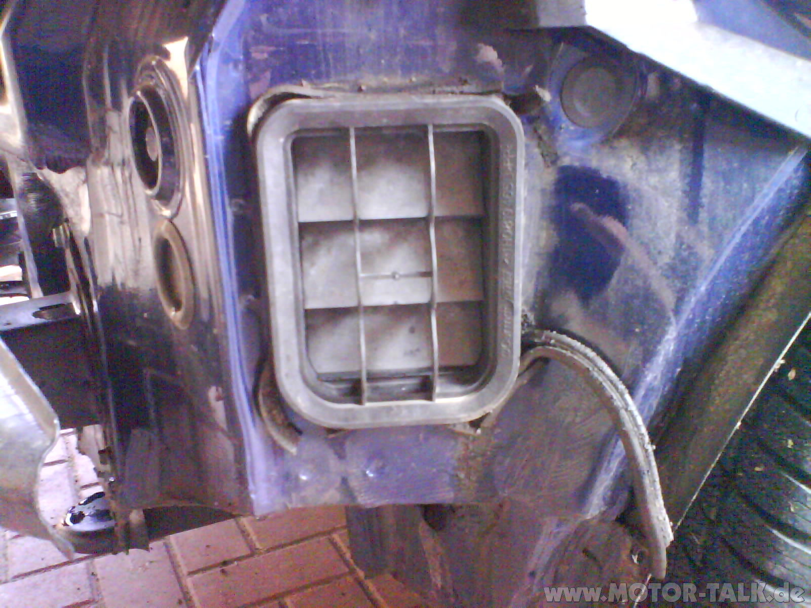

MfG
Freddy

Das denk ich auch.
beim ir stand das Wasser auch so hoch drin.
Eigentlich ist ja ein Ablauf in der Reserveradmulde aber der war verstopft.
Schau mal ob hinten im Kotflügel Wasser steht.
Da ist noch ein kleiner Blechsteg, wenn ja ist es 100% die Zwangsentlüftung.
Die Entlüftung ist hinter, und nicht unter der Stoßstange. Da kann eigentlich nicht mal eben was reinlaufen oder reinspritzen weil da extra Gummilappen vor hängen.
Richtig und ne Gummidichtung rings rum.
Die gammelt mit der Zeit weg.
Trotzdem kommt da nicht wirklich so viel hin als das es reichen würde damit das Auto geflutet wird. Ist gar nicht möglich, die Menge die da vielleicht rein kommt wird es a) wohl kaum bis in die Mulde schaffen, und wenn b) so gering sein das sie einfach verdunstet nach einiger Zeit.
Richtig, und die Dichtung sieht dann so aus:
http://www.motor-talk.de/.../Attachment.html?attachmentId=424743
