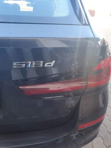

Korrekt. Einen 550d kann ich nicht so gut tarnen wie einen optisch voll zutreffend aussehenden 518d auf 17 Zoll mit 400 PS. Damit hab ich täglich meinen Spaß, den ich niemals mit einem optisch auffälligen m5 hätte.
20221219
Das find' ich jetzt wiederum einfach nur affig.
Ob es sinnvoll ist, die Leistung auch zu nutzen mit einer derart knapp dimensionierten Bremsanlage, die schon in Serie bei BMW nicht über jeden Zweifel erhaben ist; vorsichtig ausgedrückt; da hab' ich auch größte Zweifel.
PS: ein 518d ohne M-Paket hätte runde Endrohre. Also: nein.
