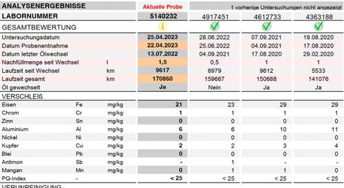

...gerne, wenn du ein paar Tage wartest bis ich die Ölanalyse aus dem Labor bekommen habe. @e60_pm
Ich habe zwischen den Tagen einen Ölwechsel gemacht und hatte auf der Öloberfläche im Probenfläschen eine metallisch glänzende Schicht. Ich möchte erst abwarten was da dabei herauskommt und den Motor vorerst nicht starten.
Die Proben wurden heute zu UPS gebracht, so dass ich davon ausgehe am Freitag - oder mit Glück bereits am Donnerstag - die Werte von Oelcheck zu bekommen.

Ja, danke. Bislang waren die Ölanalysen hinsichtlich der Materialeinträge, die durch Verschleiss ins Öl gelangen, sehr unauffällig - wir werden also sehen. Geräusche habe ich auch noch keine, daher bin ich mal gespannt was mich diesmal erwartet.
Ich bin mittlerweise knapp über 179tkm.
