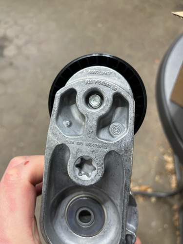

Moin Moin,
ich brauche wieder mal eure Hilfe!
Mir ist aufgefallen das der Riemenspanner sehr stark vibriert, kann es sein das der Spanner defekt ist ??
Auf Facebook hatte ich das Video mal hochgeladen und die Community meinte das es normal wäre.
Was denkt Ihr ?
Ist das normal ? (siehe Video)
Danke für eure Hilfe.
https://youtube.com/shorts/oaDl9QHxwZs?feature=share

Okay kannst du mir jetzt noch bitte antworten ob der Spanner weiter etwas vibriert/hin und her springt oder ob er jetzt wirklich komplett ruhig und starr ist? :D ich wäre dir sehr dankbar
Themenstarteram 3. Januar 2024 um 19:02
Nur wenn der Motor unruhig läuft und das passiert ab und zu mal bei Kaltstart. Vor dem wechsel der Spanner war der spanner die ganze zeit in Bewegung.
Okay, also soll er relativ ruhig bleiben. Danke dir und viel Erfolg beim einstellen des Motorfehlers bei dir!
Themenstarteram 4. Januar 2024 um 0:41
und tuh dir bitte selber einen gefallen kauf bitte keinen spanner von INA.
Themenstarteram 4. Januar 2024 um 0:46
Hier so hört der sich aktuell an :
https://youtube.com/shorts/HNg1Pz6iI5I?si=sBBbklZCh2fCj7PR
Ah okay, super danke dir. Aber wenn du ihn nicht drückst ist er ja relativ ruhig. Nee hab jetzt dieses Value Kit von BMW bestellt. Hab keine Lust das 2x zu machen weil ich 100€ sparen wollte. Die Differenz ist ja noch im Rahmen
Themenstarteram 4. Januar 2024 um 11:19
Was auch immer du hast die richtige wahl getroffen :-) viel spass
Themenstarteram 4. Januar 2024 um 11:20
Aber ich muss sagen mein Auto ist allgemein sehr ruhig geworden und meine Motorkontrollleuchte ist endlich wieder weg!

Also, noch meine Antwort, auch wenn du schon bestellt hast. Mein Riemenspanner läuft absolut ruhig.
@ChrisH1978 super danke dir für die Info! Also gehört er definitiv ruhig! Ja egal, bestellt ist trotzdem, aber passt dann ja.

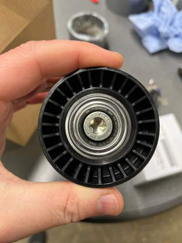

Value Kit gestern Abend abgeholt. Schaut mal auf den Hersteller, ihr wisst es wahrscheinlich.. bmw baut ja selbst solche Teile garnicht. Kann mir aber nicht vorstellen das die von INA als Zubehör direkt so viel schlechter sein sollten? Für BMW anders und besser produzieren als fürs Zubehörregal müsste doch immense Kosten in der Produktion verursachen, was meint ihr?
