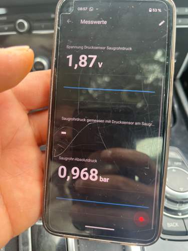

Moin Moin,
ich brauche wieder mal eure Hilfe!
Mir ist aufgefallen das der Riemenspanner sehr stark vibriert, kann es sein das der Spanner defekt ist ??
Auf Facebook hatte ich das Video mal hochgeladen und die Community meinte das es normal wäre.
Was denkt Ihr ?
Ist das normal ? (siehe Video)
Danke für eure Hilfe.
https://youtube.com/shorts/oaDl9QHxwZs?feature=share

Hey hattest du vibrationen bzw Schütteln im Leerlauf? Oder am stärksten im Kaltstart?
Sowohl als auch.

Also ja?
Weil bei mir zittert der Spanner extrem im Kaltlauf was zu einem Schütteln des ganzen Wagens führt bis die Drehzahl ruhig runterdreht (60 Sek) dann ist ruhe aber manchmal an der Ampel oder beim stehen vibriert es minimal….
Ich hab jetzt mit bimmer den Saugrohrdruck mal angeguckt. Der Wert bleibt konstant wie im Bild. Es ändert sich so gut wie nie auch wenn ich stehe oder Kickdown gebe. Es kommt vielleicht auf ein bar kurz und dann geht es wieder auf 0,9 noch was ist das normal?
