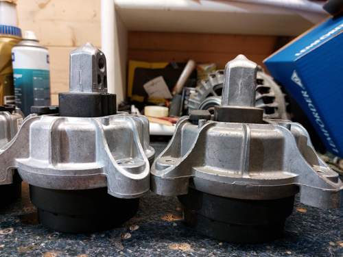

Motorlager. Ist und bleibt nunmal ein 2L Dieselkoffer. Hier meine, selbe Maschine alt VS neu
20241117
Motorlager sind getauscht und es wurde bisschen besser, jetzt sind mal die Injektoren dran. Mal schauen ob es daran liegt 🙂
Welche hast du verbaut?
Ich hab die von Lemförder bestellt, bin bis jetzt zufrieden damit
