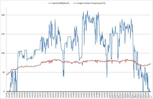

Hallo Zusammen,
ich habe Eure nicht vergessen und dank Eurer Unterstützung schon das AGR-Thermostat wechseln lassen. Kurz vorher habe ich noch den Verlauf der Kühlmitteltemperatur gemessen.
Anbei eine Grafik dazu: Hier ist der Höchstwert der Kühlmittelttemperatur bei 83 Grad.
Leider konnte ich danach keine ähnliche Aufnahme aufgrund des einbrechenden Schneechaoses damals machen. Ich werde aber ein ähnliches Diagramm nachholen und dann hier posten. Es scheint aber so, als müsse noch das Motorthermostat gewechselt werden :-(.
Verlauf der Kühlmitteltemperatur 535d

Original geschrieben von Alex Joda
Habe das gleiche Problem. Mein 535D, BJ 2007 braucht im Schnitt 9,3 Liter bei überwiegend BAB. Die Kühlmitteltemperatur pendelt so zwischen 60 und maximal 71 Grad. hab das schon zweimal beim Freundlichen reklamiert, der hält das aber für völlig normal und will die Thermostate nicht tauschen. Macht das wirklich so viel aus beim Verbraucht ? Kann das auch die Haltbarkeit des Motors beeinflussen ?
Dein Freundlicher liegt mit dieser Aussage falsch - technisch scheint dieser nicht versiert zu sein. War es denn ein Arbeiter im Service-Bereich oder ein Verkäufer? 🙂
Das Thermostat ist einfach aufgebaut mit einem Dehnstoffelement und einer vorgespannten Feder. Diese lässt das Thermostat nicht öffnen, solange sich eben das Dehnstoff bei 88 Grad nicht ausdehnt. Wenn es erreicht wird, öffnet das Thermsotat und lässt den großen Kreislauf ebenfalls beteiligt sein. Wenn es wieder sinkt, schließt das Thermostat. Somit ist dies eine mechanische Lösung beim Dieselmotor.
Tausche beide Thermostate!
