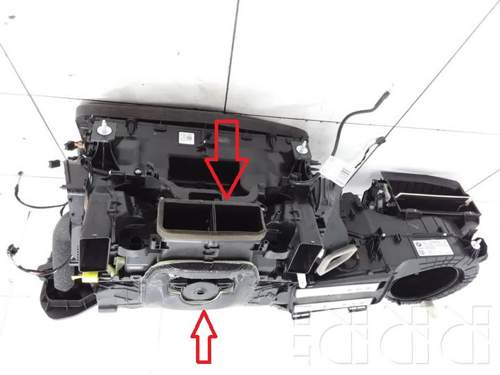

Ich habe das gleiche Problem. Sobald es mal länger bei 30 Grad auf die Strasse geht, tritt farb- und geruchloses Wasser aus dem Mittelkanal in den Fußraum bei Fahrer und Beifahrerseite.
Der freundliche in Freiburg will 2.100€ für die Reparatur nach Beobachtung, weil dafür wohl das Getriebe rausmuss. Der KVA hat mich 180€ gekostet.
Ich bin mittelbegeistert, habe den G31 530i erst wenige Monat3 (EZ 12/2017) und jetzt knapp 98.000km.
Kennt irgendjemand denn im PLZ Gebiet 78xxx oder 79xxx eine (freie oder BMW) Werkstatt, die da noch ein zweites Mal drüber schauen würde? Die vielleicht nicht „sowas haben wir noch nie gehört“ sagt und etwas kreativer da mal rangeht?
Im Zweifel würde ich das für Geld beheben lassen. Aber jetzt einfach machen lassen ohne zweite Meinung nach allem was hier geschrieben wurde macht kein gutes Gefühl.
Danke!
Kannst du mal ein Foto machen und einzeichnen wo genau das Wasser rausläuft?
Der ungefähre Abstand zur Spritzwand wäre wichtig.
Foto gerade nicht zur Hand, durch den schwarzen Teppich ist das auch schwierig zu erkennen.
Die Quelle, bzw der nasseste Bereich, bzw dort wo es als erstes nass wird, ist etwas weiter vor als die Höhe des Wahlhebels. Ca. dort, wo die Becherhalter in der Mittelkonsole sind. Hilft das (grob)?
Vermutlich läuft das Wasser aus den Luftanschlüssen für die mittleren Fonddüsen raus.
Siehe Bild, oberer Pfeil.
Vermutete Ursache: Ablauf (Bild unterer Pfeil) ist verstopft.
Dein Freundlicher will nun offenbar die Verstopfung von unten beseitigen, daher die Demontage
des Getriebes.

Also ich denke es wird dir nichts bringen, 2100€ auszugeben. Getriebe ausbauen; sag mal gehts denen noch gut oder wie? Offenbar ist das ein systematisches Problem an einer gewissen Laufleistungen bei etwa 100.000 bzw. ab 100 TKM. Was ein Zufall , wenn Dutzende Fahrzeuge einen verstopften Ablauf haben. Mein Fahrzeug steht mehr in der Garage als draußen, wir haben kein Laub und keine Blätter. Selbst im Motorraum blitzblank. Wovon soll der Ablauf der Ablauf verstopft sein? Weder das Dach noch andere Abläufe sind an dem Fahrzeug verstopft. Schon sehr merkwürdig, dass ausgerechnet der Klima Kasten bei so vielen Fahrzeugen verstopft sein soll. Bei mir tropft es und der Ablauf ist frei. Die Jungs wollen Kasse machen. Am Ende hast das Problem immer noch.
@rogerm schrieb am 4. September 2023 um 13:08:27 Uhr:
des Getriebes.
Da könnte man dich versuchen von der Mitteldüse schauen ob dieser Gummi stopfen tatsächlich dicht ist und notfalls was durchschieben ? Woher soll aber die Verstopfung denn kommen?
Mein freundlicher sagte mir, dass der Schlauch „vermutlich“ geknickt ist. Diesen zu ersetzen an Materialkosten sei ein Witz, aber um dort ranzukommen, müsse man eben so viel demontieren.
Mich hat auch gestört, dass gesagt wurde: „Alles andere konnten wir ausschließen, es muss also das sein.“ Bei solchen Aussagen wird mir immer flau im Magen.
ich bin offen gesagt durchaus gefrustet. Auch so eine große Reparatur, wer weiß, ob dann nicht dabei noch was anderes leicht beschädigt wird und dann streite ich mich, ob das von denen kommt oder nicht?
Ich glaube ich wende mich an das Autohaus in Villingen, lieber mit guter Empfehlung als nur Bauchgefühl.
Danke.
Es gibt aber eben keinen Schlauch...

Das wäre auch mein Ansatz. Mittelkonsole raus und mit einem Endoskop von vorne in den Klimakasten rein.
