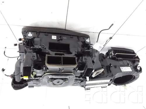

Der Klimakasten (Bild 3) ist mittig unter dem Armaturenbrett eingebaut.

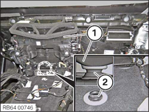

Auf dem Mitteltunnel ist ein Ablaufstutzen inkl. Dichtung angebracht. Siehe Bild 1

Bild 1 Stutzen Kondenswasserablauf

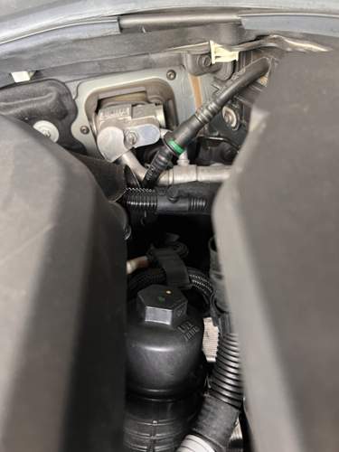

Bild 2 Kondenswasserablauf
Bild 3 Klimakasten

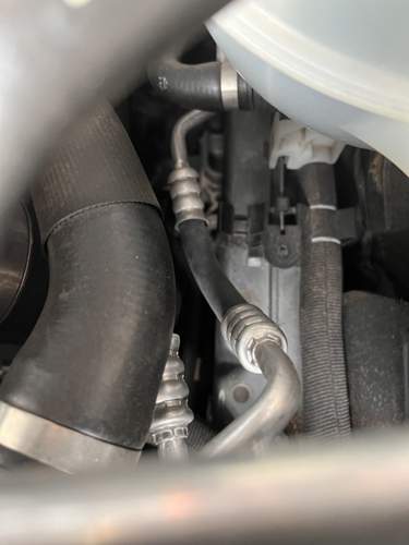

Hab jetzt mal mir die Leitungen im Motorraum angeschaut. Also von Isolierungen kann nun wirklich nicht die Rede sein. Da sind minderwertige Alu- und Gummileitungen im Motorraum. Wenn die Leitungen innen genauso aussehen, wundert mich nichts mehr. Diese Leitungen sind sofort nass, wenn sie innen kühlen und Wärme von außen auf sie trifft. Sie fangen sofort an zu schwitzen, ganz wie beschrieben.
Kühlleitungen schwitzen, wenn warme, feuchte Luft auf die kalten Rohroberflächen trifft und Kondenswasser bildet sich. Um dies zu verhindern, sollten sie isoliert werden. Innen, unter dem Armaturenbrett ist ja besonders warm. Diese Wärme setzt sich auf die Leitung und dann schwitzen die und wir haben es im Fußraum. Das hat dann auch nichts mehr mit verstopfter Leitung zu tun. Das ist einfach nur amateurhafte Konstruktion. Ein Alu Wellblech Rohr über die Leitung hätte schon dazu geführt, dass zumindest kein Wasser in den Fußraum gelingen kann.
